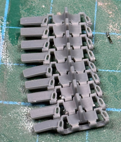

Mehmet hocam merhaba, sol paleti 4 saatte topladım, birçok baklanın yuvası kırıktı, pinlerin toleransı çok küçük olduğundan geçmiyordu, bende mail atacağım kendilerine ayrıca cer dişlisinede uymadı, uymazsa basacaklarını söylemişlerdi.
Bugün farklılık yapıp paletleri toplamaya karar verdim, fakat paletler benim için PE'den daha büyük bir kabus çıktı.
Pim toleransları çok dar her seferinde mükemmel hizalamaz iseniz girmiyor, olaki hizaladınız, pim en dipteki bakla yuvasını parçalıyor ve baklanın yarısı serbest kalıyor. bu pimlerle 1 baklayı 10dkda geçirince çareyi 0.4mm telde buldum. telleri geçirdim, bakla dibinden kestim ve japonla sabitledim.
Paletler allaha emanet duruyor çünkü yarısının yuvaları kırık çoğu yerde baklalar arası japon kullanmak zorunda kaldım.
Gördüğünüz gibi yuva falan kalmamış.
Tellerin toleransları daha esnek olduğundan kolayca montaj yapıldı ama bu sefer sarkmalar arttı.
Son hali ise bu şekilde, sabah Paintfield'a durumu açıklayan bir mail atacağım, sağ paleti toplamaya korkuyorum, 4 tane palet arttı, 2'de ben kırdım ve 1 tane ters yön çıktı. Birde sol palete sağ, sağ palete ise sol yazmışlar, burada referans fotolar sağolsun doğru yönü buldum.
Benim şuan en çok korktuğum mevzu ben bu kırılganlıkta olan paletleri nasıl boyayacağım? Haydi boyadım nasıl weathering uygulayacağım.
Benim gibi projede PE olsun, 3D printed palet alayım, figür ekleyeyim gibi fetişsel işlere girerseniz belanızı bulursunuz  gidin hava alıkları için PE mesh yapıştırın geçin ben belamı arıyorum.

o halı canavarına modelcilik dünyasında ne kurbanlar verildi. O cımbızın üstünde kaç modelin canı yatıyor. O görünmeyen portaldan kaç parça firar etmiştir acaba.
Ufak PE parçaların altına bir koli bandı yapıştır, cam gibi sert bir zeminde kesim yap.
Elektrikli süpürgenin hortumunun ucuna bir kadın çorabı yapıştırıp halıyı öyle bir al. kayıp parça çoraba yapışabilir.
bu çok kötü. kesinlikle kabul edilebilecek bir şey değil.
Belki delikleri matkap ucu ile önceden genişletebilirdin. Şu anki hali ile kaç mm. 0.4 biraz bol geliyorsa delikler çok da ufak sayılmaz aslında. Bulunabiliniyorsa daha kalın tel düşünülebilir.
Gerçi aha bu 0.4 bu 0,7 mm diye tel bulmak da kolay değil. Takıcılarda belki.
Toplu iğneler ortalama 0,5 -0,6 mm belki o olabilir. Ataç teli belki...
Waldorf hocam kendi pinleri tahöinimce 0.6. Paletlerin deliğini genişletme gibi bir imkan yok şuan bile 0.4 tel takılıyken ince kısımlardan kopuyorlar, paletler tekrar tasarlanıp ince duvarları bir miktar kalınlaştırıp ve pinleri 0.5-0.55 seviyelerine indirmedikçe zor. Evet pimler geçtimi sarkma yapmıyor ama pimler geçerken baklanın yuvasını yarıp parçalayıp geçiyor birçoğuda kırılmış yuvalı. Attığım görsele bakarsanız sol yuva yok orta yuva kısmen yerinde.

(22-October-2026, 20:19)scalefront yazdı: .............. şuan bile 0.4 tel takılıyken ince kısımlardan kopuyorlar, ....
çok ciddi bir tasarım yada üretim hatası. GingerCat muhtemelen çözecektir. Yaptığı işin arkasında olan bir firma izlenimi bıraktılar bende. Ahmet bey yaptığı işin arkasında olacaktır. (İnşallah  )

çok ciddi bir tasarım yada üretim hatası. GingerCat muhtemelen çözecektir. Yaptığı işin arkasında olan bir firma izlenimi bıraktılar bende. Ahmet bey yaptığı işin arkasında olacaktır. (İnşallah ) Evet aynı şeyi bende düşündüm. muhtemelen pimler inceltilecek, palet yuvalarınıda aynı oranda kalınlaştırmak gerek. poşetler çok sıkışık bir yerdede değildi kırılsın. İlgili marka banada arksaında duracağı güveni verdi bakalım.
