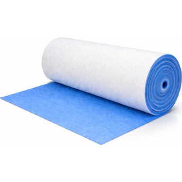

Ben mavi elyaf filtre ve karton kaset filtre kullanmayı düşünüyordum.
Zırt pırt değişmeleri gerekiyor. yoksa partiküller gözenekleri tıkıyor, fanları bile bozuyorlar.

G3 ve G4 elyaf filtreler ön filtrelemede partikül tutmak için iyi ama vocları tutmak için aktif karbon tabaka gerekli. Bende yeni bir filtre tasarımı yapıyorum bu aralar, ön filtreyi sizin attığınız elyaf filtreden yapacağım, printerda kaseti kendim basıp rulo elyaf almayı düşünüyorum. Böylece kabin boyutlarında bir sınıra takılmam ve filtreleri daha uygun fiyata mal edebilirim. Maddi olarak durum bulursam önümüzdeki haftalarda yapacağım. kabin gerçekten AB kullanan bizler için elzem. 600m3 civarı yüksek basınçlı bir fan iş görecektir. Mevcut sistemde ben kendimm 3d printerda filtre haznesi basıp fan sonrası filtreleme yapıyordum fakat akışı çok tıkadığı için fanı boğuyor. fanın üstüde boya partikülleri ile dolu, allahtan banyo fanı üzülmüyorum o yüzden. Yeni sistemde vocları filtrelemek çok masraflı olacağı için (1000m3h fan gereksinimi) sistemi aşırı karmaşık ve güçlü yapmaya gerek duymadan 500-600m3 civarı bir fan ile bu işi çözmeyi düşüüyorum. Aslında 300m3h civarı debili bir fan gayet yeterli ama fan sonrası hava tahlie kanal uzunluğu ve bu kanaldaki dirsekler/bükümler fandaki verimi azalttığı için mecburen daha güçlü bir fan tercih edilmesi gerekiyor.
