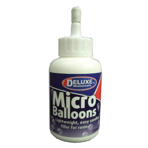

Far kapaklarının yerlerine yapıştırılmasını, boya aralıkların bazı yerlerini doldurup kötü gösterebilir diye sonraya bıraktım. Far kapağına zemin olsun diye çamurluk içine yapışkanlı bez bant koyup iç taraftan mikro baloncuklu japon ile sert oturma yüzeyi yaptım.
"mikro baloncuklu japon" nedir?  Angel
Molotow var ama dokunmaya karşı hassas, herhalde Alclad yaparım.
Mikro baloncuklar şudur:
[Resim: microballoons.jpg?v=1684491821&width=500]
Reçine, epoksi yapıştırıcı ve japona dolgu malzemesi olarak kullanılıyor. Serilen yere japon damlatınca aktivatör gibi anında donuyor ve sert bağlantı yapıyor. Reçine vs lere hamur yapar gibi karıştırılarak katılıyor, hacmi hafif malzemeyle doldurarak ağırlıktan kazanılmış kuvvetli bağlantı sağlıyor. Daha çok R/C modelciler kullanır.
