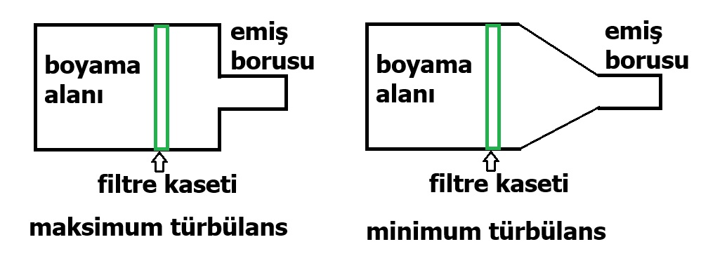

(Dün, 06:24)Izzetius yazdı: Evet benim DIY kabinimde mümkün olan her hatayı yapmışım. Keşke akıl etseydim de bu işe kalkışmadan bu konuyu açsaydım. Plastik kanatlı,silindir tip marine fan aldım. Motoru tam ortasında. Hakikaten 2 kere temizlemek zorunda kaldım. Zamk gibi yapışmış boya partikülleri içine. Peki kabin içi türbülansı etklieyen en önemli parametreler nedir?

Kabin içi türbülansı etkileyen ana parametrelerin başında hız gelir. Eğer fan çok güçlüyse veya emiş boğazı çok dar olursa hız 0,8 m/sn üstüne çıkar. Hava boyadığımız parçanın etrafından geçerken girdap (türbülans) yapar. Bu hem airbrush’tan çıkan boya spreyini parçaya ulaşmadan saptırır hem de yaş boyayı yüzeyde düzensiz kurutup pürüzlendirir.
Çok düşük hızlarda da boya bulutu (over-spray) kabin içinde asılı kalır, dışarı kaçar ve sana geri teper. En uygun hız aralığı 0,3-0,5 m/sn dir.
Türbülansı etkileyen bir diğer nokta kabin formu ve köşe açılarıdır. 90 derece tam köşeleri pah vererek çözülebilir.
Diğer sebep plenum (hava toplama haznesi)dir.RL
HTML
Markdown
Forum
[Resim: 0palqpty.jpg]
Soldaki gibi filtrenin hemen arkasını düz duvar yapıp ortadan boru çıkarsak, köşelerde hava sıkışıp türbülans yapıyor ve filtrenin sadece orta kısmı çalışıyor.  Sağdaki gibi filtreden sonra emiş borusuna doğru daralan konik/açılı bir huni yapısı kurarsak, hava hiç takılmadan akar ve filtrenin tüm yüzeyinden homojen emiş sağlarız
Fitrenin şemadaki gibi kabinin ön yüzü kesiti kadar olmasını zaten konuştuk.
Tahminimce kullandığın silindir marine fan düşük basınçlı olduğu için, uzun boruda veya pencerendeki rüzgar direncinde boğulup geri üfleme yapmıştır. O koku ve solventin bodrumdan 2. kata kadar çıkmasının, sana da migren olarak dönmesinin sebebi fanın havayı dışarı atamayıp kabin kenarlarından odaya ve binaya basmasıdır.
Burada en çok kullanılan çap olan 100 lük hatlarda basit basınç kayıplarımızı hesaplamak için düz pvc borularda metre başına 20Pa, akordeon (spiral) borularda 40Pa alın. Dikey yükselmelerde (kot farkı varsa), yatay boru kaybına ilave olarak dikeydeki her 1 metre için 15Pa ek yük hesaplayın    Kesinlikle 90 derece dirsek kullanmayın. 45 derece dirsek başına basınç kaybını 10Pa alabilirsiniz. (90 derecede 30 pa çıkar). Çıkış panjuru için 30Pa yeterli. Filtre için 180Pa alın, yukarıdaki şekle göre konik emişde 15Pa iken düz emiş 60Pa kayıp olur.
Ekstrem mesafe ve kotlar hariç kabaca bizlere 350Pa da 350 m3/h veren bir fan yeterli olur.
