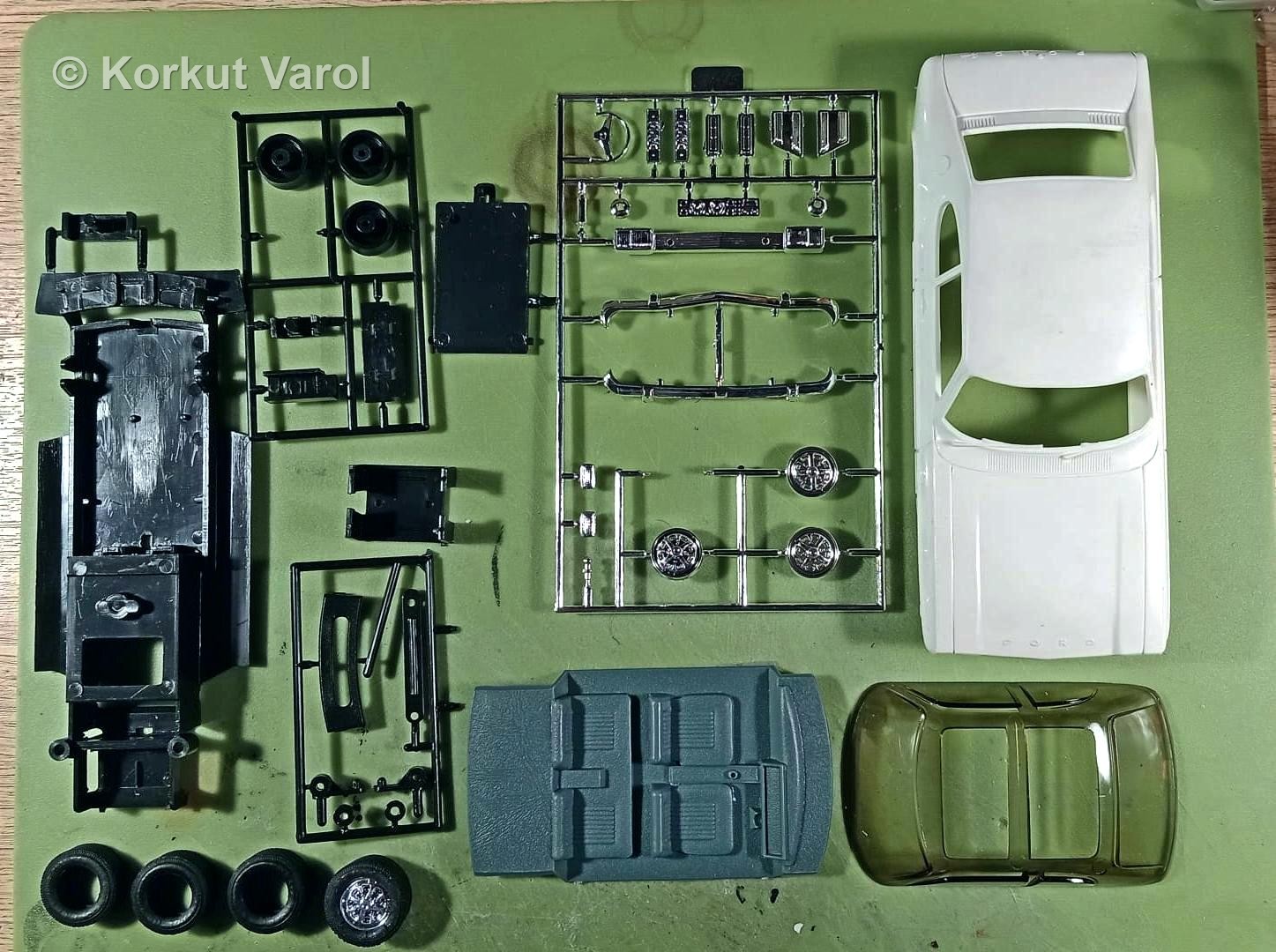

Kitin parçaları bu kadarcık Smile

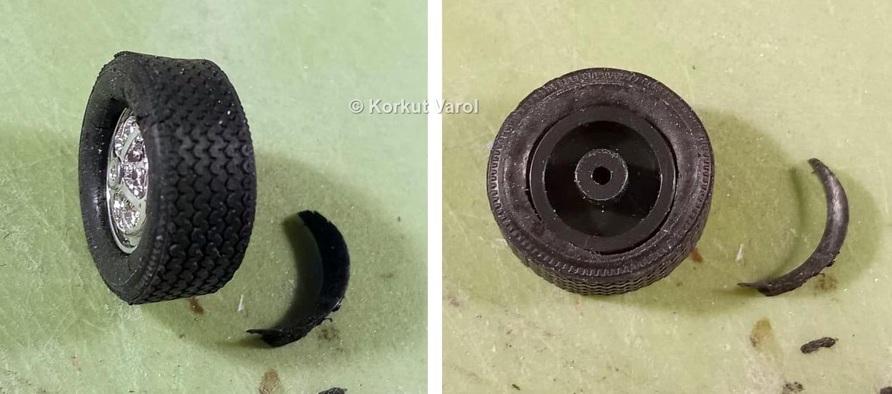

Lastikler yıllar içinde herhalde elastikliğini yitirmiş,  jant parçalarını lastiğe sokamadım.  Çok fark vardı ve sokarken lastik parçalandı.

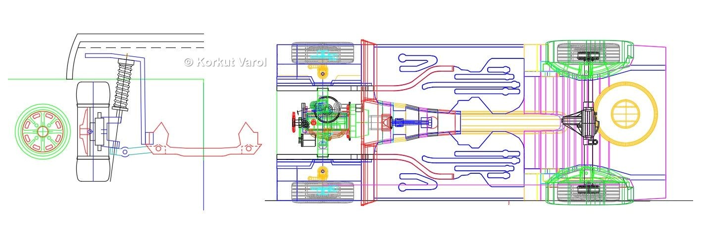

Capri biraz zorluyor. Taban için elimde kalan Escort kitin tabanını kesip uzatırım filan diyordum ama işin içine girince tamamen farklı olduklarını gördüm. Az farkla ortak platform arabaları sanıyordum, meğer sadece bazı parçaları ortak kullanmışlar ? Haliyle iş başa düştü, fotoğraflar indirip restorasyon videoları izliyorum. Gövde dışında kalan her şeyi çizip modelliyorum. Bu arada, arka amortisörlerin simetrik olmadığını; sol arka amortisörün aksın arkasına, sağ tarafın ise aksın önüne bağlandığını hayretle gördüm. Herhalde abuk da olsa bir sebebi vardır ama hiçbir tahmin yürütemiyorum. Bu sebeple iç davlumbaz panellerindeki amortisör yuvaları da farklı yapıda!

Kolay gelsin. Oyuncaktan türeyeceği için çok ilginç bir çalışma olacak. Oldukça emek isteyecek bir model. Lastiklere ne çözüm bulacaksın hocam?

(03-30-2026, 10:26 AM)GeneralModel yazdı: Kolay gelsin. Oyuncaktan türeyeceği için çok ilginç bir çalışma olacak. Oldukça emek isteyecek bir model. Lastiklere ne çözüm bulacaksın hocam?
Onları da jantlarla beraber modelliyorum, 3D baskı yapacağım.

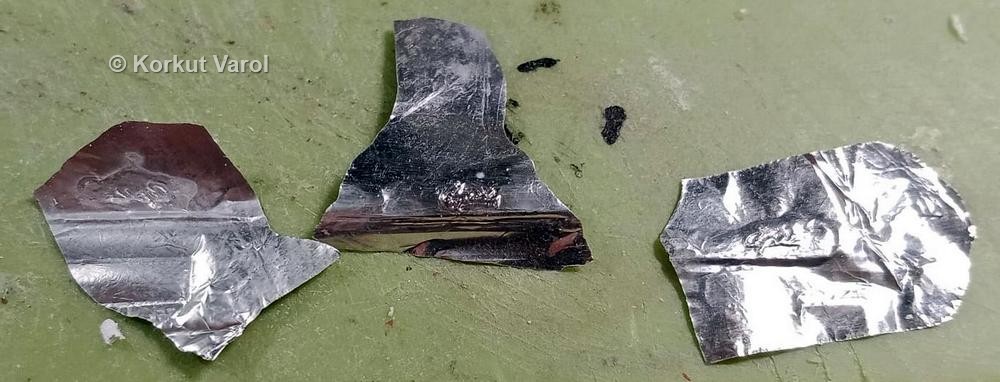

Bir taraftan, ileriye dönük çalışmalara giriştim. Bagajdaki Capri yazısının silinme olasılığına karşı alüminyum folyoya kopyasını alıp bozulmasın diye arkadan aktivatörlü japon yapıştırıcı uyguladım.

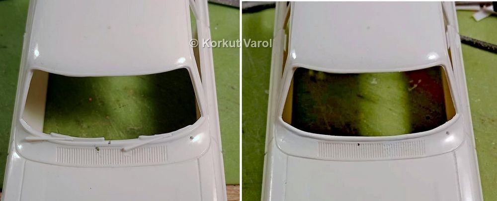

Soldan direksiyon yapacağım için sileceklerin ters olması gerekiyordu. Silecekleri kazıdım ve yeni mil yerlerine delikleri deldim.
[Resim: Drafting1.jpg]
Korkut Bey merhaba,
Kolay gelsin epey uğraş gerektirecek bir kit gibi duruyor, sonuçlarını hepimiz merakla bekliyoruz. Arka amortisörlerin asimetrik olmasına kendimce bir yorum buldum, belki aynı davlumbaz ve teker salıncak yapısını kullanmak için olabilir çünkü tekerlere önden baktığımızda amortisörler sağ arkada da, sol arkada da aksın sağ tarafında kalacak. Belki o dönemlerde en azından burada maliyeti kısmak için böyle bir yol izlemiş olabilirler. Ayrıca şimdi araştırdığım üzere (ChatGPT  Sad  ) arka amortisörlerin asimetrik olması daha iyi bir titreşim absorbesi, arka kısımdaki yer azlığı, tork etkisini dengelemek ve daha konforlu bir sürüş için yapılmış.

(04-06-2026, 09:14 PM)Korkut Varol yazdı:
Bak yaaaaa.Bu arabalar konusunda acayip cahilim. Yeni bir şey daha öğrendim. Soldan direksiyon olunca silecekler de ters oluyormuş. İşte cehalet böyle bir şey. Bilen adam için basit bir ayrıntı ama ben bilmiyordum.

(04-07-2026, 06:38 AM)scalefront yazdı: Korkut Bey merhaba,
Teşekkürler Smile
Sizin yaklaşımınız şu detaydan dolayı havada kalıyor; sağ ve sol amortisör yuvalarının düşeyle yaptıkları açılar ve haliyle de yuva şekilleri farklı. Yani ortak parça olma şansı yok. Ama yapay zekanın yorumuna hayır diyemiyeceğim.

Estağfurullah. Sebebi şöför tarafındaki A-sütunu yakınını olabildiğince fazla silebilmek ve çapraz görüşü artırmak. Diğer taraftaki silecek orada oturan için epey kör nokta bırakır.

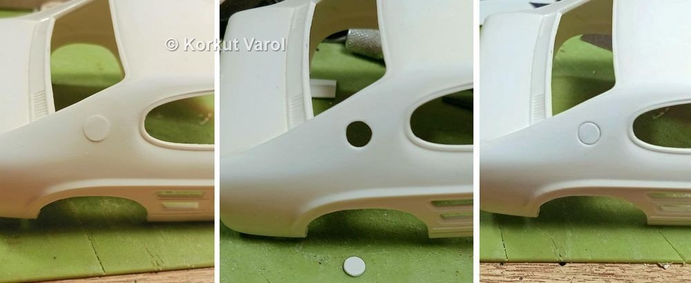

Benzin depo kapağı ilk resimde görüldüğü gibi saçma bir kabartı olarak yapılmıştı. Orayı deldim, zımba ile kestiğim parçayı içeriden japon ile yapıştırdım. Güzel oldu.
[Resim: Capri06.jpg]
